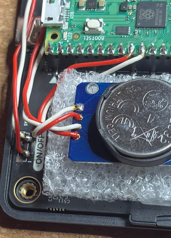

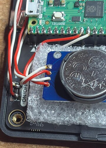

So, Picocalc repariert. Ich habe zwei Drähte dort angelötet, wo vorher der Schalter saß:

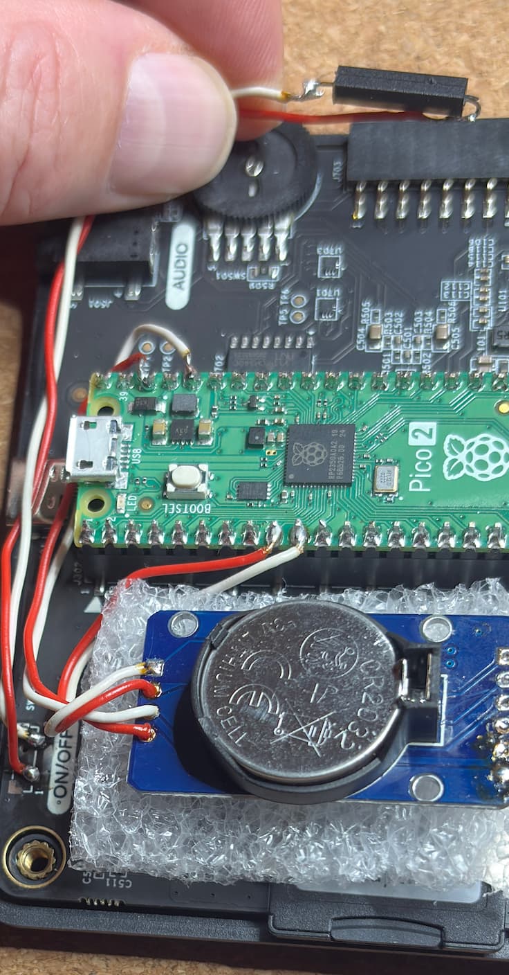

An diese Drähte habe ich dann einen Reed-Schalter angeschlossen:

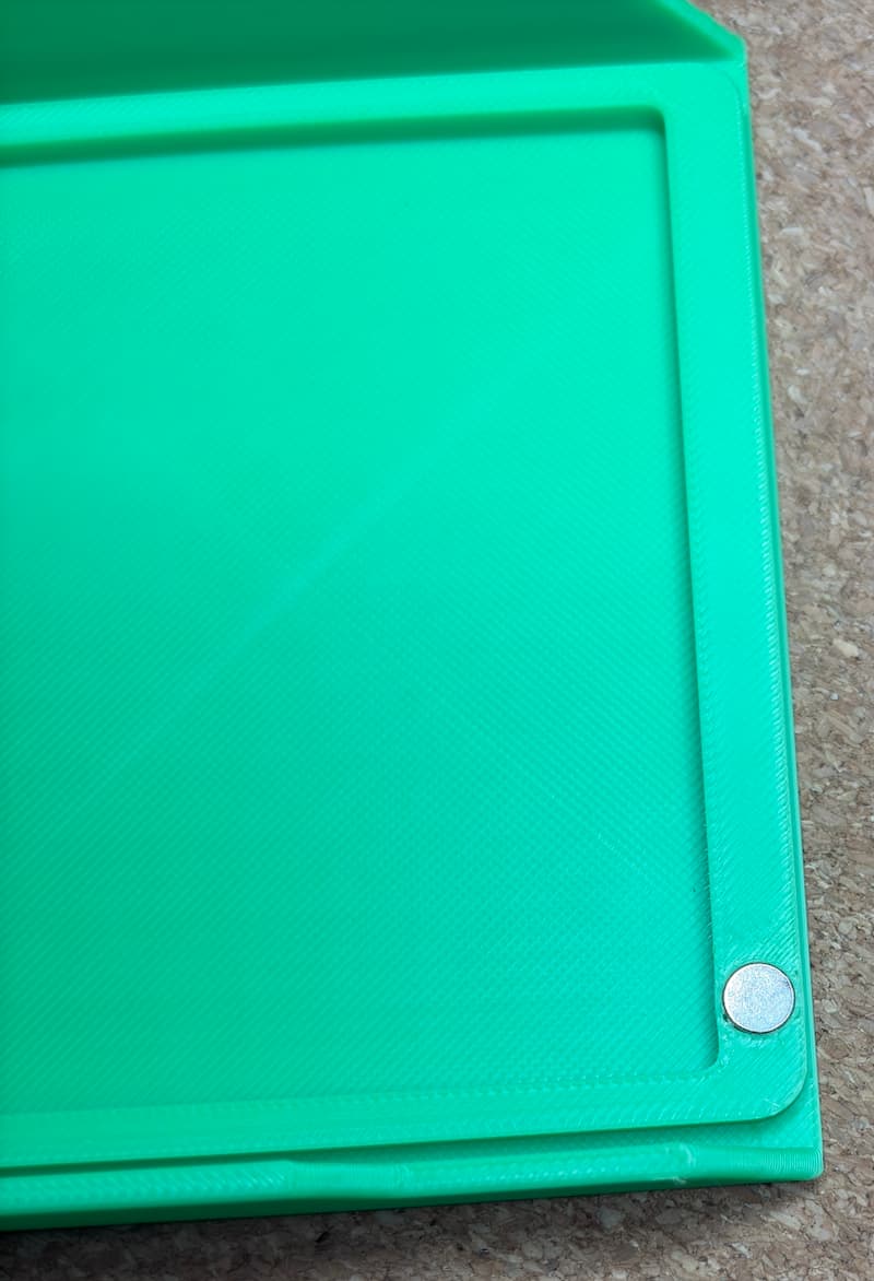

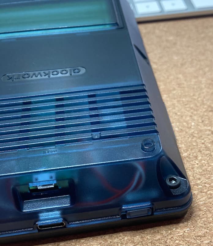

In das hier im Forum mal irgendwo gepostete Cover habe ich einen Magneten eingebaut, Ergebnis ist, es funktioniert…:
